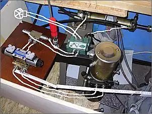

So sieht es bei mir aus,wobei du vermutlich das 2/4 Wegeventil weg denken kannst.

womit steuerst Du das Wegeventil an?
Hallo Jürgen
Mit Strom 24V über einen Schütz und der wird durch eine Funkfernbedienung einer Seilwinde angesteuert.
