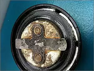

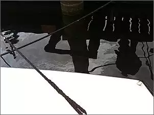

Moin zusammen,
habe heute leider nach kurzem Motorlauf im Standgas Öl um das Boot im Hafenbecken festgestellt. Öldeckel aufgedreht und zum Schreck leichte Schlammbildung darunter erblickt. Am Peilstab würde ich eher sagen, dass etwas Öl fehlt. Was ja auch für die Ölflecken ums Boot spricht, dass der Motor Öl verliert. Ich frage mich oder besser Euch Motorenexperten wo man mit der Suche beginnt. Ich mit meinem Halbwissen tippe eher auf Ölkühler. Motor ist ein Volvo 740 A mit DP B Duoprop-Antrieb Bj 91, 810 h.
Danke schon einmal vorab für Eure Mühe

wenn du öl im wasser entdeckt hast, kann es eigentlich nur aus dem auspuff kommen - wenn es vom motor herrührt. ansonsten aus dem getriebe.
ölschlammbildung im motor spricht für schlechte wartung, oder schlechtes öl, oder zu geringe betriebstemperatur, oder, wenn der schlamm hellgrau ist, für wasser im öl.
wenn öl aus dem auslaß kommt, kann die ursache bei defekten kolbenringen, undichten auslaßventilen, defekten ventilschaftdichtungen, einem gerissenen kopf, oder was weis ich noch zu finden sein.
oder aus einem defekten wassergekühlten ölkühler.

Leider handelt es sich definitiv um Öl aus meinem Boot / Motor :-( und das nicht zu wenig. Die Menge an Ölflecken um das Boot lassen mich halt glauben, dass es der Ölkühler ist.
Kann mir irgendwie nicht vorstellen, dass diese Menge durch den Motor entweichen kann.

Ich hatte letzten Sommer ganz ähnliche Ölflecken hinter dem Boot, im Liegeplatz, auf dem Wasser. Schlussendlich war es eine Hydraullikleitung der Trimmung die ich an einem der Trimmzylinder anziehen musste - und der Spuk war vorbei. Weil die Trimmzylinder Abdeckungen haben, ist dies nicht ohne weiteres auf den ersten Blick ersichtlich.

das sieht aus wie Getriebeöl. (genau wie bei mir ).
Check mal den Ausgleichsbehälter vom Powertrimm.
Ich hatte meinen Kahn letzte Woche aus dem Wasser.
Undicht sind bei mir 2 der 8 Hydraulikschläuche an den Pressstellen von den Trimmzylindern. (Alter 9 Jahre)

Das im Öldeckel kann Kondenswasser sein, deine Ölflecken hinter dem Boot können auch unverbranntes Benzin vom Vergaser sein wenn der z.B. überläuft und zu fett läuft
Gruß Jörg

Öl kommt aber definitiv aus der Auspuffanlage :-(, habe seitliche, offene (umschaltbare) Auspuffanlage und somit kann ich ganz gut sehen, woher das Öl stammt.
Benzin ist es auch nicht, da es sich auf dem Wasser flüchtiger Verhalten würde.
Ausgleichsbehälter Trimm / Servolenkung alles OK.
Bleibt nur Motoröl und mein erster Verdächtiger der Ölkühler.

Von daher kann es sich bei der geringen Menge an Wasser unter dem Deckel schon um Kondensat handeln.

der Kollege Maik "M5PWR" hatte Recht. Ölkühler habe ich aus- und wieder eingebaut.
Dicht ! und dann durch Zufall an der Kaviationsplatte einen einzigen Tropfen Öl gesehen.
Diese winzige Menge fiel bisher im Ausgleichsbehälter nicht wirklich auf.
Bei laufendem Motor massierten die Abgase das Öl quasi vom Hydraulikzylinder.
Das Wasser unterm Öl-Einfülldeckel wird aller Wahrscheinlichkeit nach Kondenswasser sein, da ja das Öl am Peilstab und auch das Öl im Ölkühler ohne jegliche Wasserspuren war.
