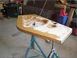

Ich hab für meine Glastron Birkensperrholz verwendet. Natürlich aw100 verleimt.
Auf dem Bild bin ich grad am laminieren.
Ich hab den Spiegel vor dem Einbau auch schon mit 2 Schichten GFK umschlossen dass des ding wirklich komplett dicht ist.
Preis weiß ich jetz nicht genau. Es war eine Platte mit ca 3mx1,5m und 2,4cm dick.
War aber jetz auch nicht sooooo teuer
