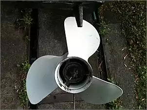

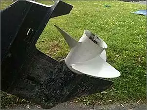

Auch auf die Schraube die beim Kauf drann war warte ich noch bis sie von der Reparatur kommt.
Die jetzt drann ist, ist wohl von einem 90er yammi eines Kajütboot

was steht denn auf deinem Propeller, ich würde sagen für deinen Kombi wäre ne 17er oder 19er Steigung sinnvoll !
Hits:	94
Größe:	52,0 KB
Hits:	93
Größe:	64,0 KB
Mein Leih-Prop ist wohl doch ein wenig gross 😳
Wenn der direkt vor der anode schaufelt ist er wohl im Durchmesser zu groß.
Mal abwarten bis mein
mitgekaufter prop aus der Rep. zurück ist
Bye
Dirk
