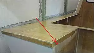

ich habe da mal eine Frage zu der die Suche hier im Forum nicht so richtig etwas hergibt.
Ich möchte die Tankentlüftung möglichst hoch und geschützt vor Spritzwasser anbringen. Nun kam mir der Gedanke das Sie am Ende der Motorwanne (zum Heck), möglichst weit oben angebracht recht gut aufgehoben ist.....
Spricht irgend etwas gegen diesen Montageort?

Dort wo der Rote Kreis ist hatte ich gedacht die Tankentlüftung zu montieren.....
Danke schon mal für eure Meinungen.......

Das gibt es bei einigen Herstellern serienmäßig.
Wichtig ist ... so hoch wie möglich, am besten über dem Einfüllstutzen und achte auf das Gefälle zum Tank, das sich kein Sack bildet, sonst spuckt es. ;)

Es spricht also erstmal nichts gegen den geplanten Einbauort, das ist ja schon mal gut.

Hallo monk,
da oder weiter innen ist schon ok

Beim betanken strömen die Benzindämpfe sicherlich auch aus der Tankbelüftung in die Motorwanne, da die Benzindämpfe schwerer sind wie Luft, werden die sich unten in der Motorwanne sammeln. Wie ist das, wenn die Benzingase in der Motorwanne vom Motor angesaugt werden, mit der möglichen Explosionsgefahr ? Sicherer wäre nach meiner Meinung, die Entlüftung „Außenbords“ anzubringen.

Hallo Holger,
ich würde es an der Seite an der Bordwand anbringen und nicht im Bereich der Wanne. Am Spiegel wäre auch noch denkbar. Von der Einbauhöhe des Belüftungsteils her musst Du dann die Belüftungsleitung noch einmal 10 cm höher hängen, bis sie dann zum Tank runter geht.
Bei seitlicher Anbringung an der Bordwand muss die Öffnung nach schräg unten Richtung Heck gedreht werden; bei Anbringung am Spiegel nach unten.
Ps.: 5 cm Höhenunterschied sollten aber auch reichen.
Genau das waren auch meine Gedanken. Ich würde es so montieren, dass ev. Gase außerbords abfließen und sich nicht irgendwo sammeln können!

Hallo Walter,
hast du mal in das angehängte Datenblatt geschaut? Der Anschluss soll nicht nach oben verlegt werden. Dafür hätte ich aber auch keinen Platz.
Die Motorwanne bekommt auch noch zwei Lenzöffnungen, Gase wurden da genau wie Wasser wieder ablaufen...
Im Spiegel ist leider keine Alternative, ist zu Dick für die Durchführung......

Zwar ist es richtig, dass die Benzindämpfe schwerer sind als Luft, allerdings ist der Spritzkasten eine sehr flache, und gut durchlüftete Wanne. Außerdem gibt es am tiefsten Punkt eine Entwässerungsbohrung nach Außenbords. Formal würden sich die gesammelten Dämpfe also genauso nach "draußen" begeben wie etwaiges Spritzwasser.
Hatte selber schon ein kleines Sportboot (4,2m) mit Entlüftung in den Spritzkasten - funktionierte tadellos. Dennoch würde eine Entlüftung auf direktem Weg nach Außenbord in der von Water beschriebenen Weise bevorzugen. Habe dies heute auch so an einer Hellwig V470 realisiert.
