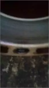

Alt 22.05.2012, 15:45
maesi223 maesi223 ist offline
Registriert seit: 22.05.2012
Beiträge: 28
1 Danke in 1 Beitrag
Hits:	156
Größe:	30,9 KB

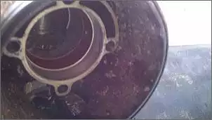

Alt 22.05.2012, 15:48
Beiträge: 28
[attach]Klicken Sie auf die Grafik für eine größere Ansicht
Hits:	148
Größe:	184,1 KB
Hits:	153
Größe:	43,4 KB

Alt 22.05.2012, 16:35
Beiträge: 28
Zitat von seebaer150 Beitrag anzeigen
Erstmal willkommen im Forum.
Meines Erachtens nach sollte es einem Mechaniker zu denken geben, wenn kein Öl mehr im Z-Antrieb ist und dieser aber noch nicht gefressen hat. Öl verdunstet nämlich kaum in dem Umfang.
Was mich stutzig macht: Wieso ist kein Öl mehr drin gewesen, wenn der Antrieb nur im oberen Teil rissig war?
Hast Du Bilder von der Antriebeinheit?
Gruß Jo
habe noch fotos hinzugefügt hoffe die sind brauchbar
