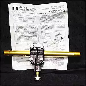

Konkret :
Nach sehr ! sehr ! langem Suchen habe ich vor einiger Zeit
einen einzigen Händler gefunden,der solche Teile
definitiv führt und liefern kann.
Name:	Teleflex (SA 27578) Boat Inboard Clamp Block Kit Clevis.jpg
Hits:	478
Größe:	86,4 KB
http://www.maritimusboote.de
Gewinde M22x1,75,-
Innen Ø 16,1 mm
Hier bohren (X) für einen neuen Monitor
