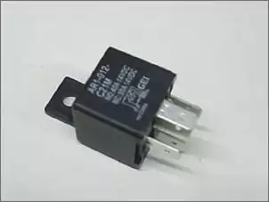

Alt 22.03.2015, 21:00
Benutzerbild von JanKa
JanKa JanKa ist offline
Registriert seit: 22.03.2015
Beiträge: 36
Boot: Grünheide Preetzsee mit Suzi Dt14 dahinter
4 Danke in 4 Beiträgen
Hits:	62
Größe:	76,1 KB
Das was mit dem Taster geliefert wurde sieht so aus
Alt 22.03.2015, 21:08
Generador Generador ist offline
Registriert seit: 05.06.2014
Ort: Biblis Nordheim
Beiträge: 648
Boot: Fiberline G 15
302 Danke in 255 Beiträgen
Das reicht aber nicht für die Ströme beim starten.
Wenn du das so einbaust wird dir sehr schell alles verschmoren.
Das was dabei war ist ein normales Wechsel Relais.
Damit schaltet mal zwar Lastströme aber nicht vom Anlasser.
MFG Dieter
