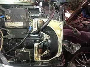

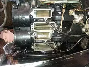

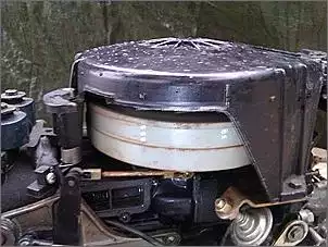

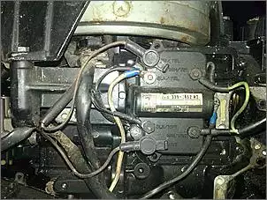

Ich habe heute das gemacht, was ich hätte schon viel früher mal machen sollen.
Bei laufendem Motor erst Zündkerzenstecker von Zylinder 2 ab - keine Veränderung. Wieder drauf.
Zündkerzenstecker 1 ab - Motor aus. AHA!!
Dann nacheinander und über Kreuz in allen Kombinationen die beiden Zündspulen, die beiden Zündkabel und die beiden Zündkerzen getauscht. Immer das gleiche: Zylinder 2 läuft gar nicht mit. Trotzdem 40 km/h ist dann wohl gar nicht mal so übel...
Ich hatte zwischenzeitlich sogar die Abdeckung des Auslasses abgebaut. Sieht schon cool aus, wenn da bei laufendem Motor die Burnouts als Stand-Flamme rauskommen.
War aber dadurch deutlichst zu sehen, dass er nur auf einem Topf läuft.
Einlass-Seite hatte ich auch offen. Aber da gibt's nichts, was fehlerhaft sein könnte. Wieder zu.
Da es dunkel wurde, konnte ich nicht weitermachen.
Beim nächsten Mal werde ich die Anschlüsse an der Switchbox vertauschen. Dann müsste nach meiner Theorie der zweite Zylinder laufen aber der erste nicht. Damit wäre die Switchbox als Fehlerquelle eingegrenzt, wovon ich aktuell schonmal ausgehe.

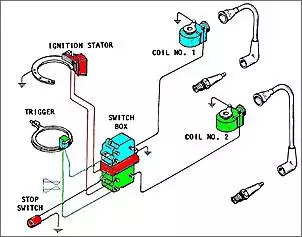

Hier habe ich mal was feines gemalt:
Hits:	203
Größe:	62,7 KB
Der Kondensator (rot) wird von einer Spule zweimal pro Umdrehung aufgeladen. (Rot auch der Stop-Schalter, der das Aufladen kurzschließt und damit verhindert.)
Die Trigger-Spule wird ebenfalls zweimal pro Umdrehung angesprochen - aber mit zwei gegensätzlich gepolten Magneten an der Schwungscheibe.
Das induziert zwei verschiedene AC-Wellen.
Das führt dazu, dass die Entladung des Kondensators mal über die eine und mal über die andere Zündspule erfolgt. Diese Selektion dürfte wohl ganz simpel über Dioden erfolgen, so dass eigentlich immer beide Schaltstufen nacheinander getriggert werden - nur in anderer Reihenfolge. Bei der jeweils zweiten ist dann aber der Kondensator leer. First come, first serve.
Schlussfolgerung:
Wenn der eine Zylinder läuft, dann funktioniert der rote Teil auf jeden Fall.
Und auch die Trigger-Spule funktioniert. Sagt auch das Werkstatthandbuch:
"A trigger coil failure on a two-cylinder engine will affect spark to both cylinders."
Die Suche muss deshalb an der Switchbox weitergehen. Ich werde mal die Anschlüsse der Triggerspule und die Anschlüsse zu den Zündspulen vertauschen. Nach meiner Theorie läuft dann der andere Zylinder.
Ich könnte fast wetten, dass in der Switchbox nur eine Diode durch ist oder sowas einfaches.
Das bedeutet aber auch, dass der andere Zylinder grundsätzlich nicht mitlaufen dürfte, auch bei höheren Drehzahlen nicht.

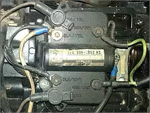

Es gibt Neuigkeiten.
Zur Erklärung folgendes Schaubild:
Hits:	125
Größe:	63,4 KB
Nochmal im Standard-Setup versucht.
Es lief Zylinder 1.
Ich habe die Anschlüsse A und B sowie 1 und 2 vertauscht.
Wider Erwarten lief wieder der Zylinder 1.
Nur eben mit der anderen Schaltstufe der Switchbox.
Dann habe ich 2 und 1 wieder zurückgetausch. B und A vertauscht gelassen und statt dessen mal die Zündkabel umgesteckt.
Es lief Zylinder 1.
Dann habe ich (alles immer noch bei abgebautem Auslass!) mal etwas mehr Gas gegeben. Höllenlärm. Aber es war zu sehen, dass bei etwas höherer Drehzahl auch Zylinder 2 anfängt mitzulaufen.
Fazit: an der Zündung kann es nicht liegen. Die arbeitet scheinbar einwandfrei.
RalfSchmidt hatte also mit Beitrag 10 recht.
Bleibt die Frage:
Woran kann es liegen, dass der zweite Zylinder bei niedriger Drehzahl nicht mitläuft?

Hallo Chili,
neue Kolbenringe wirken oft Wunder,
aber ich vermute es liegt doch an der Zündung, lies dir mal in Ruhe die PDF durch
