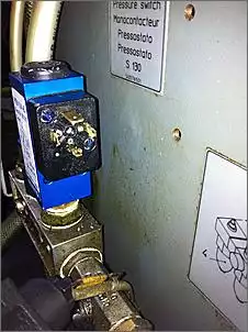

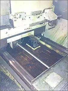

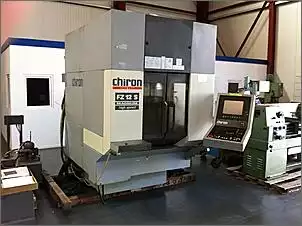

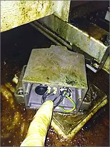

versuche gerade verzweifelt eine Maschine zum Laufen zu bringen und bekomme immer die Meldung "Druckluft nicht vorhanden". Vermute jetzt mal der Druckschalter ist defekt, da permanent 6 bar aufliegen. Kann ich den direkt überbrücken und somit testen? Falls ja wäre ich für eine kurze Anleitung dankbar
Hits:	151
Größe:	62,8 KB
ID:	350948 Klicken Sie auf die Grafik für eine größere Ansicht
Hits:	204
Größe:	65,5 KB
Gruß, Michel

Klar kannst du den Schalter überbrücken , musst nur schauen, welches der Geschaltete ist, den verbindest du dann mit dem Plus.
Zuerst würde ich aber mal oben am Druckschalter die kleine Messingschraube drehen, ob du den Schalter nicht zum schalten bringst.

Schau dir aber mal den Stecker an, das ist was komisch...da kommt ein schwarzer Draht aus dem Stecker, der gelb umwickelt ist.
Wir haben immer so angeschlossen ( gibts aber keine DIN ) , 1= Minus, 2 = Plus und 3 ist der Geschaltete. Das musst aber überprüfen .

Wir hatte Gestern mal den Schalter mit einem Druchgangsprüfer überprüft. Was sicherlich keinen Sinn gemacht hat. Dabei hatte ich an der Stellschraube gedreht um eine änderung festzustellen.(Natürlich unter Druck) .Ohne Erfolg.Ich denke ,da ausreichend Druck vorhanden ist, liegt es an dem Schalter bzw. der Einstellung.

Hallo Panna, hab grad mit dem Michel tel.
er ruft mich dann Vorort an und wir machen das zusammen.
Entweder ist der Schalter verpappt oder defekt.
Jetzt muss erst überprüft werden, was da angeschlossen ist.
Sehr merkwürdig ist der schwarze Draht mit der gelben Umwickelung.
Das gehen wir dann Schritt für Schritt durch.

Halte einfach unten ne Brücke rein (24VDC Steuerspannung).
Bei 230V brauchst Du isoliertes Werkzeug.
6 bar kommt mir etwas wenig vor, die Anlagen mit denen ich zu tun hatte, schalteten bei 8,5 bar durch (anliegend waren ca. 10-12 bar aus dem Luft-Netz). Wie ist euer Druckminderer eingestellt??

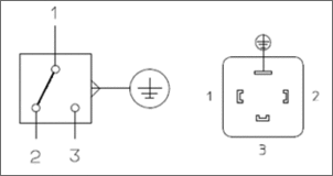

http://www.festo.com/rep/de_de/asset...ssbelegung.gif
Hits:	148
Größe:	5,1 KB
Uwe

Panna, mit dem Ohmmeter hättest den Schalter aber testen können, wenn du auf Klemme 1+2 misst.
Die Stellschraube lässt sich aber 20 bis 30 Umdrehungen Verstellweg drehen und hat keinen Anschlag...weder Min noch Max.
6Bar ist ok.
Der Schalter muss dann auf 4-4,5 Bar eingestellt werden, so dass die Anlage abschaltet, wenn der eingestellte Druck unterschritten wird .
Dieser Einstelldruck müsste aber in der Betriebsanleitung beschrieben sein.
Wenn nicht, muss ich meinen Freund anrufen, der Kundendienstleiter von Chiron-Stama ist.
Alles wird gut ...grins
Bisher haben wir jeden Hobel zum Laufen gebracht.

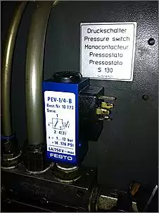

So hier die aktuelle Lage: neuer Schalter ist verbaut. Oben am Druckschalter ist Erde, wenn ich jetzt mit dem Multimeter links und unten am Kontakt ohm messen möchte, wird "0" angezeigt (wenn Luft auf der Maschine ist). Bei allen anderen Möglichkeiten zeigt das Mutlimeter "1" an.
Hits:	144
Größe:	62,6 KB
ID:	354342 Klicken Sie auf die Grafik für eine größere Ansicht
Hits:	156
Größe:	67,3 KB
Auf dem Gegenstecker, habe ich Kabel 1 und 2 sowie Erde (aber das ist ja klar). Wie muss ich jetzt die 24V gleichstrom schalten, bzw. belegen? Einfach ein Kabel auf den linken und das andere Kabel auf den unteren Kontakt?

Der Druckschalter ist einstellbar.
Der linke und untere Kontakt des Druckschalters bilden den Schliesser,
hast Du also richtig gemacht.
(vorrausgesetzt die Anlage will wissen, ob ausreichend Druckluft zur Verfügung steht)
Unter der schwarzen Kappe befindet sich eine Einstellschraube
>ich glaube Innensechskant -sprich Imbus<
die wirst Du gegen den Uhrzeigersinn drehen müssen, bis Kontakt 1-3 schliesst.
Die beiden Adern kommen entsprechend auf die Buchsen, ist egal
welche auf welche
Viel Erfolg

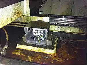

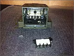

So der Druckschalter funktioniert jetzt und nun warte ich nur noch auf ein neues Sprungschaltfederelement da der Endschalter auch defekt war.
hier mal ein paar Fotos:
Hits:	105
Größe:	69,7 KB
ID:	355593Klicken Sie auf die Grafik für eine größere Ansicht
Hits:	107
Größe:	84,8 KB
Hits:	96
Größe:	71,1 KB
ID:	355595Klicken Sie auf die Grafik für eine größere Ansicht
Hits:	107
Größe:	126,3 KB
unten rechts liegt der Übeltäter und morgen soll das Ersatzteil kommen
Anhang 354342 Anhang 354344
Der Druckschalter wird meist als NO (Schließer) angebunden (Ausfall der Leitung führt zum Abschalten, genauso ein Druckabfall). Also 1 wenn der Druck paßt.
Du hast den Öffner (NC) erwischt!! bei Ausfall der leitung ist im jetzigen Fall keine Abschaltung möglich
