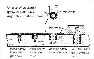

Ich würde mich für die Version "Ganz was anderes" entscheiden. Die Schraubenlöcher mindestens würde ich auf mindestens doppelten Schraubendurchmesser und Tiefe plus 3mm aufbohren, das ganze mit angedicktem EP ausfüllen und nach Aushärtung vorbohren und die Schrauben eindrehen.
Werde ich bei unserem Boot auch so machen.
Ich suche dir mal ein Bildchen dazu...... Die Gougeon Brothers haben das irgendwo ganz klasse beschrieben.....
Hits:	1310
Größe:	69,4 KB
Quelle: Gougeon Brothers, One Boat Construction
Hier das ganze Buch als Download:
Anhang 353928
...witzig,
genau die Idee hatte ich vor tagen auch - nur bei einem polyesterboot bei der verwendung der neuen motorbolzen.
