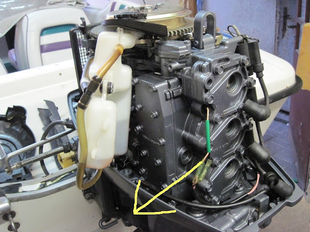

Also hier kommen die Bilder:
Könnt Ihr mir zeigen welche Schraube Ihr meint?

Benutzerbild von v-sprint
v-sprint v-sprint ist offline
Registriert seit: 13.11.2006
Beiträge: 2.278
1.992 Danke in 1.265 Beiträgen
Guck mal hier: Seite 18
http://www.yamaha-motor.com/assets/s...07-11_1408.pdf
Gruß Stephan
____________
real men don't need instructions
Alt 08.07.2012, 18:39
elsehansen elsehansen ist offline
Registriert seit: 13.10.2010
Ort: Entenhausen
Beiträge: 306
Boot: gekaufter Eigenbau
115 Danke in 59 Beiträgen
Zitat von v-sprint Beitrag anzeigen
Die Anleitung habe ich auch gefunden. Nur wo auf meinen Bildern soll da eine Schraube zum Verstellen sein?
Gruß Else ohne Boot
http://www.fremdwort.de
Alt 08.07.2012, 18:42
Benutzerbild von badmax
badmax badmax ist offline
Registriert seit: 29.10.2009
Ort: Werder/Havel OT Glindow
Beiträge: 1.531
6.505 Danke in 1.916 Beiträgen
ich hab jetzt jedes Bild von dir vergrössert, ich seh die auch nicht
schöne Grüße
Tommi
Alt 08.07.2012, 18:47
Beiträge: 2.278
Kipp mal deinen Motor an und guck von der anderen/unteren Seite (grüner Pfeil), ob Du da etwas siehst.

Alt 08.07.2012, 19:20
Ort: Entenhausen
Beiträge: 306
So noch mehr Bilder. Ich finde diese Verdammte Einstellmöglichkeit nicht.

Alt 08.07.2012, 19:25
Beiträge: 1.531
ist dort eventuell eine Schraube mit Schlitz-Kopf drinn ???

Alt 08.07.2012, 19:34
Ort: Entenhausen
Beiträge: 306
So nun war ich noch mal eben beim Boot. Die Öffnung ist nur ein Loch. Dahinter befindet sich die Hydraulikunterstützung zum manuellen Heben des Motors.
Da ist doch was faul. Die Anleitung sagt, da ist eine Schraube, die da aber nicht ist.
Beiträge: 2.278
Hast DU den Motor mal gut abgeschmiert mit der Fettpresse?
Gruß Stephan

Alt 09.07.2012, 12:51
Marukusu Marukusu ist offline
Registriert seit: 18.04.2008
Ort: Irgendwo im Nirgendwo
Beiträge: 140
Boot: ....
165 Danke in 113 Beiträgen
Normal pumpt man soviel Fett in die Drehachse, bis es sich oben herausdrückt. Bei dir ist kein Fett zu sehen....sieht Knochentrocken aus

Alt 10.07.2012, 00:04
Beiträge: 32.431
Hallo elsehansen,
die Sele vom Lenkkabel sägt sich mit der Zeit innen in die Hülle ein und geht dann schwer,
wenn es schon älter ist, dann würde ich das Lenkkabel tauschen
