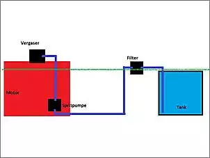

Nach genauerem Überlegen kann da auch nichts leerlaufen. Ich hab's mal aufgemalt:
Hits:	1486
Größe:	33,9 KB
Mindestens im "U" zwischen Vergaser und Filter steht der Sprit (grüne Markierung im Bild), weil er normal nicht bergauf fließt.

Ich habe einen Tank mit Steigrohr, einen Spritfilter, die originale mechanische Benzinpumpe und einen Vergaser.
Trotzdem läuft bei mir nichts leer.
Anhang 403540
Genauso sieht`s bei mir auch aus.
Und dein Motor springt immer an - nach längerer Standzeit?
Ohne Pumperei?

Ja, tun sie. Beide unabhängig voneinander.
Ob die Steigleitung zum Spritfilter leer ist, das weiss ich nicht.
Falls ja: nach wenigen Sekunden orgeln spätestens haben die Spritpumpen das auf jeden Fall wieder angesaugt.
