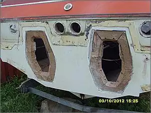

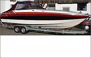

Ja, habe ein Boot gemeinsam mit Erwin. Steht bei ihm, bei mir hätte es keinen Platz, ist zu groß.
Hits:	144
Größe:	29,5 KB
Und so sieht es gerade von hinten aus.
Hits:	147
Größe:	79,1 KB
Wird aber bald wieder gut aussehen
Dann ist da ein AUDI-Motor drin. Der steht schon einbaubereit in seiner Werkstatt.
