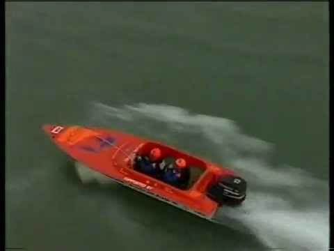

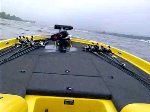

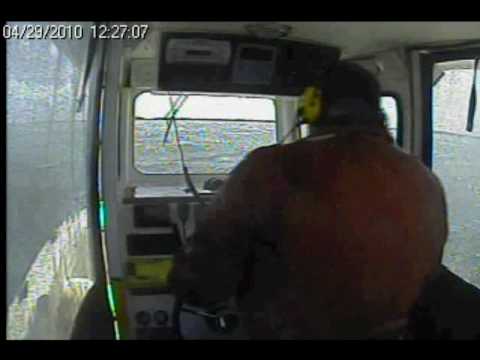

den Bug frontal in die Welle zu rammen sollte man vermeiden.
Durch entsprechende Wahl von Winkel und Geschwindigkeit.
Im harmlosen Fall wird man sonst nass:
http://www.youtube.com/watch?v=yu0De8n7Tog
Mit richtig Schmackes passiert dann schon mehr :
http://www.youtube.com/watch?v=h0utB...eature=related
Eine Scheibe kann durchaus auch nachgeben:
http://www.youtube.com/watch?v=RiJ6kX7mEdE
