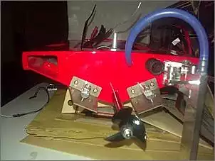

Innenleben (ohne Akku), Flutkanal zieht sich über die gesamte Backbordseite
Name:	WP_000597 - Kopie.jpg

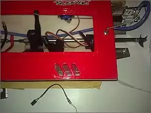

Unterseite...vorn sind die Entlüftungslöcher
Name:	WP_000598 - Kopie.jpg

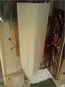

Heckansicht mit den Werksseitig verbauten Gewichten
Name:	WP_000601 - Kopie.jpg
Hits:	22

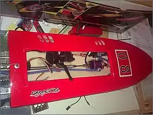

Name:	WP_000602 - Kopie.jpg
Hits:	23
Größe:	26,8 KB

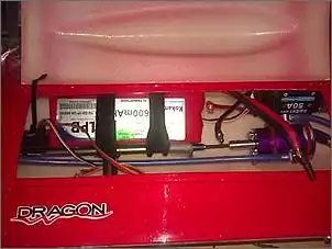

Akku eingesetzt, füllt den Raum zwischen Flutkanal und Welle komplett aus
Name:	WP_000607 - Kopie.jpg
Hits:	24
Größe:	26,9 KB

Meine Vermutung ist, dass ich jetzt das Akku ein µ (mü) weiter hinten eingesetzt habe. Kann jemand meine Vermutung aus eigenen Tests und Erfahrungen bestätigen?

Das sieht innen nicht schlecht aus.
Liegen die Entlüftungslöcher ganz vorne auf der Rumpfunterseite komplett über dem Wasser, wenn der Rumpf oben liegt (nicht nur in der Badewanne, sondern auch im Freiwasser bei Wellen)? Wenn die unter Wasser oder nur zum Teil unter Wasser liegen, kann es dauern, bis der Kanal voll istt, bzw. er läuft nicht komplett voll.
Wie lange dauert es, bis das Boot sich im Wasser dreht? Geht es sehr schnell oder eher gemächlich?
Ich würde noch mit etwas Bleigewichten hinten links (zwischen Akku und Heck) experementieren und diese an der Flutkanalwand befestigen.

Drauf geachtet, dass Akku wirklich hinten ist, und schon funktioniert das Wenden.
Das Boot ist jetzt ziemlich schwerfällig beim Losfahren, aber sonst geht's
