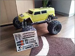

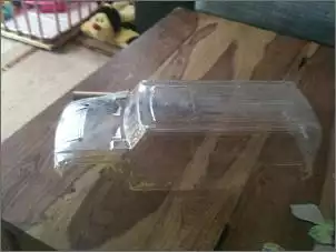

ich hatte mir für meinen Raptor eine gebrauchte Hummer - Lexan - Karo geschossen.
Hits:	24
Größe:	41,7 KB
Leider war die Lackierung in einem wirklich schlechten Zustand, das es nicht mal zum bashen zu gebrauchen war - der Lack blätterte überall ab.

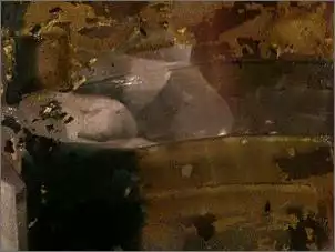

Also was tun? Google angeschmissen und gelesen das es bei Lexan das entlacken mit Bremsflüssigkeit klappen soll
Mhm...
In der Garage gesucht und tatschlich eine Dose mit "original blaue Bremsflüssigkeit" gefunden - okay das Preisschild war noch in DM
Na dann mal los
Also mal ein bisschen auftragen und schauen was passiert
Hits:	18
Größe:	93,4 KB
scheint zu klappen

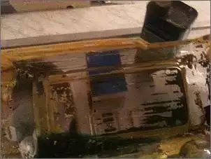

Hits:	14
Größe:	83,6 KB
immer was in eine Ecke kippen und ein paar Stündchen wirken lassen

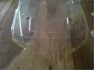

sieht ja schon ganz gut aus
Hits:	19
Größe:	97,3 KB
Hits:	16
Größe:	100,1 KB
Es muss noch ein bisschen nachgearbeitet werden, aber dann sollte es klappen, das ich die Scheiben klar lassen kann
Ich hoffe das morgen der neue Lack kommt

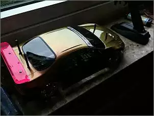

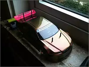

Ebenfalls von innen Lackiert
Hits:	19
Größe:	65,7 KB
Hits:	18
Größe:	55,9 KB
Es grüßt Flo
Anhang 483205
Anhang 483206
Die Lexan-Karossen werden immer von innen lackiert
Schöne Grüße von der Küste
Klaus
sollte man jedenfalls meinen , diese Drift-Crew (schlag mich tot wie die heißt) lacken teilweise von aussen
