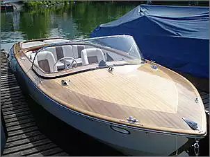

Mein Deck wurde vor 24 Jahren mit Coelan aufgebaut.
Hits:	254
Größe:	87,6 KB
Schaut doch nicht so schlecht aus, abgesehen davon dass das Holz darunter ein bisschen ausgebleicht ist.
Ein Vorteil hat dieser Lack auch noch, zum Reinigen bedarf es nur ein wenig Seifenwasser.

Zitat von xenix Beitrag anzeigen
Teak würde ich aber auch nicht mit Coelan beschichten wollen, vermutlich nicht einmal ölen...
Ansonsten kommt es offensichtlich darauf an wie das Zeugs verarbeitet wird.
Anhang 325851
Ich bin ja auch der Meinung daß man Teak nicht Ölen soll aber das hängt auch ab wo es verarbeitet worden ist.
Wenn ich das Boot von xenix anschaue dann kann ich mir ein Naturbelassenes Deck nur schlecht vorstellen.
Ich kenne dieses Coelan nicht, du bist sicher daß dies damit gemacht worden ist
Hallo Claude
Ich bin mir sehr sicher dass das ganze Deck mit Coelan aufgebaut wurde. Die Lackdicke beträgt gut über 1mm.
