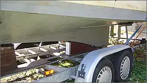

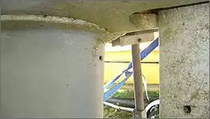

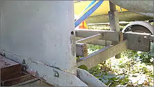

habe mir das heute mal ohne Stress genauer angeschaut und beigefügte Fotos gemacht.
In der tat: unten ein Loch und oben ein Loch. Für mich Nullnase einleuchtend, dass das Sinn macht. Aber Osmose - Gefahr ???? Und so ein System im GFK ?
Was meint Ihr Technik - Freaks dazu ?
Der Verkäufer hat nochmal bestätigt, dass das so korrekt sei.

hallo
ich denke das wird schon passen.es läuft ja vermutlich nicht der ganze boden voll sondern nur das schwert.
gruß timo
