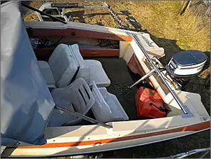

Alt 04.10.2011, 00:26
Benutzerbild von Müritzfan84
Registriert seit: 20.07.2009
Beiträge: 1.503
1.058 Danke in 527 Beiträgen
Hallo Dirk,
ich habe Diese Sitze hier.Klicken Sie auf die Grafik für eine größere Ansicht
Hits:	156
Größe:	98,2 KB
Interessante Bastelei oder?
der VK annte es Back to back sitz
Grüße der Thorsten

Ist ja lustig,
sind die ,,Plaste´´ Stühle bequem?
Gruß D!RK

Ist das eine Wasserskistange, achtern vor dem Motor?
Gruß D!RK
.....hier könnte was Vernünftiges stehen, z.b. ein BIER
Alt 04.10.2011, 01:26
Beiträge: 1.503
Ja das soll eine sein.
Der Vorbesitzer hat die so ein gebaut ohne das GfK zu stärken und das ganze dann an den Handgriffen vorne fest gebunden.
Ob die Plaste Sitze bequem sind muss ich noch proberitten.
Aber die paar Sekunden am Anfang war's ok
Ps.
Ich Sitze fast immer auf der lehne oben drauf und gucke über das Fenster weg
Wie die Sitze unten sind merke ich daher selten
Grüße der Thorsten
