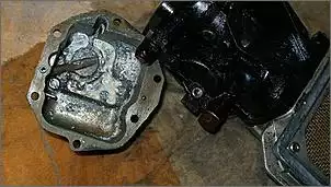

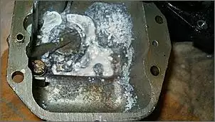

Hallo liebe Bf,ler,
ich brauch mal euern Rat.
Habe in HR Benzin mit Wasser bekommen, in HR habe ich schon 2 mal die Vergaser gereinigt.
Jetzt in D sehen sie wieder so aus. (siehe Foto )
Gebt mir doch mal einen Tip wie ich jetzt vorgehen kann.
Motor Volvo AQ 140 mit 2 Vergasern.
Wasserabscheider habe ich in HR montiert.

Schon mal vielen Dank für eure Tipp,s

Vergaser zerlegen und in einem Ultraschallbad reinigen
Wenn trotz Wasserabscheider noch Wasser in den Vergaser kommt, stimmt mit dem Abscheider etwas nicht, oder Du hast soviel Wasser dass man den Tank komplett entleeren sollte

Den Vergaser hast Du ja schon zerlegt. Du kannst in auch mit einem Pinsel reinigen und ausblasen. Wichtig ist, dass du alles durchbläst auch Düsen.
Tank ablassen und Wasser aus dem Tank entleeren. Tank trocknen lassen.
Benzinleitung ausbauen und trocknen ( durchblasen ). Benzinpumpe reinigen.
