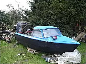

wollte mal fragen ob ich die farbe komplet enfernen muss oder reicht es es das ich sie nur anschleifen tur , hatte mir mein allererstes kleines Kajütboot gekauft ist auch etwas arbeit dabei aber nun ja

kommt drauf an was Du streichen willst, 2k oder 1k und welche Farbe drauf ist.
Das bekommste am Besten mit Nitro oder Verdünner raus, wenn sich die farbe aufm Boot löst haste 1k und mußt ganz abschleifen wenn Du 2k lacken willst.

ahoj, ist das ein halber trabi auf dem boot?

jep das ist ein trabidach erst war ein ganzes drauf das haben wir aber zurhelfte gekürzt
