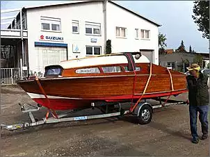

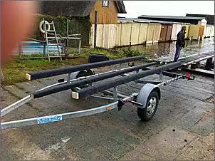

...falls jemanden die Lösung interessiert: Halterungen verlängern lassen, Kanthölzer aufgeschraubt!
