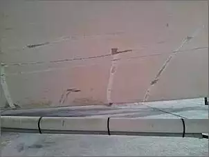

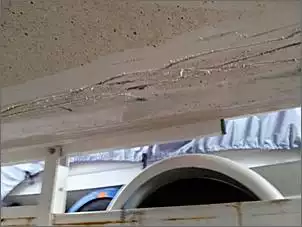

Hier nun endlich die bilder

Hallo Falk,
bin zwar nicht der absolute Fachmann aber ich denke mal mit ein wenig anschleifen und Farbe wird das nichts dauerhaftes.
Auf den Bildern sieht man doch das da einiges an Material abgetragen ist. Die Gelcoat Schicht ist ja nur ganz dünn, danach kommt dann das Laminat und das saugt ungeschützt Wasser.
Dann geht es weiter mit Osmose.
Ich denke mal gut anschleifen, TopCoat auftragen und dann entweder polieren oder lackieren.
Jürgen

ich würde die Schadensstellen etwas frei schleifen, sieht man keine Matten mit
Kunststoffspachtel auffüllen wieder schleifen und mit neuem Gelcoat den Rest
beiarbeiten. Wenn Matten sichtbar gegebenfalls eine Matte anbringen . es kommt
wohl auf die Tiefe des Schadens an.
Mfg.
Vilm

Ich war jetzt mal bei einem Bootsladen, die auch reparieren und habe denen mal Bilder gezeigt.
Die meinen es reicht, anzuschleifen und Zweikomponentenspachtel zu nehmen.
Soll nach 24 Stunden wieder einsatzbereit sein.
Wie schleife ich am Besten? Welche Körnung empfehlt Ihr und Maschine oder Hand?
Danke Euch schon mal.
Gruß Falk

Ich denke bevor man hier ratschläge gibt sollte man wissen ob hier von einem Gelcoatschaden ausgegangen werden soll oder wirklich nur Farbe die abgetragen wurde. Die Fetzen an den riss kanten deuten auf Farbe hin!
wenn es tiefer geht wird es auch aufwändiger mit der Reperatur!

Schaut wirklich nur nach Lackschaden aus. Kannst Du aber leicht prüfen in dem du mal leicht anschleifst. Danach kannst Du sehen wie tief die Kratzer gehen.
