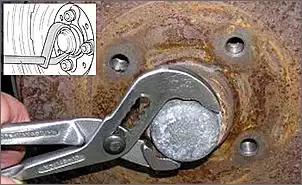

Standard Fettkappenabzieher, oder Wasserpumpenzange
Hits:	2409
Größe:	69,8 KB
so sollte es gehen.

Um den Druck möglichst zu verteilen und nicht nur auf einen Punkt zu treffen, wie es bei Hammerschlägen der Fall wäre.
Einmal rundherum gehen und dabei kleine Schläge geben.
Wenn die Kappe sich etwas gelöst hast, kannst du mit einen großen Schlitzschraubendreher unterhaken.
Es entsteht dadurch keine Beschädigung der Kappe und sie läst sich hervorragend wieder einsetzen.
Eine Wasserpumpenzange drück sich ein, würde ich nicht empfehlen.
