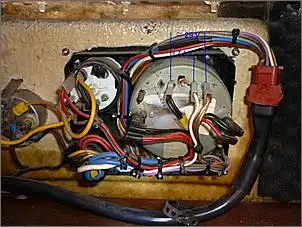

So, jetzt habe ich am Wochenende Fotos machen können:
So sieht der Drehzahlmesser von hinten aus. Spannungen habe ich mit einem einfachen Multimeter gemessen (knapp 29 Volt (!) als Wechselspannung - rechter Kontakt gegen Masse, aber nur 7,1 Volt als Gleichspannung - mittlerer Kontakt gegen Masse):
Hits:	703
Größe:	110,5 KB
Die Justierschraube (mitte) habe ich auch noch hin- und hergedreht (Kontakte), brachte aber nichts.

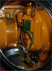

Die Lima sieht von hinten so aus (mit Spiegel um die "Ecke" geknipst):
Hits:	306
Größe:	83,4 KB
Ich glaube, man kann davon ausgehen, dass der Drehzahlmesser defekt ist, oder?
Der Drehzahlmesser ist mit 4 Plastiknasen am Panel befestigt. Angeblich soll der VDO-Tacho passen. Wer hat das schon einmal umgebaut?
