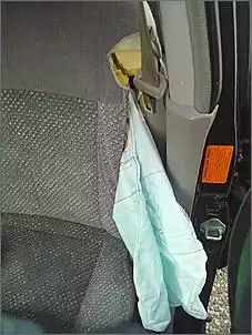

Diese kleine Geschichte möchte ich Euch nicht vorenthalten.
Als Daily-Driver nutze ich seit geraumer Zeit immer günstige Kombis die ich 1 Jahr behalte und dann weitergebe. Die Kisten müssen stets fürs Grobe her halten. Egal ob Zementsäcke für den Bau, Salzwasserslip mit dem Angelboot, Hund oder sonstige Sachen die ein Fahrzeug in Zeitraffer altern lassen, kommen in den Kofferraum.
Seit 3 Monaten verrichtet ein Mazda Premacy aus 03 seinen Dienst. 80.000km, 1Hd.vom Opa, Scheckheft, Tadelloser Zustand innen und außen -fast zu schade zum Verheizen. Gut, ist natürlich kein BMW aber der Motor ist echt spritzig und genügsam. Die Automatik passabel abgestimmt. Das Fahrwerk soft und halbwegs berechenbar. Ich gebe zu, ich mag das Auto im 80iger Jahre Look fahren.
So nun auch Vorgestern: ich düse abends mit meiner Frau über Husum nach Schleswig auf der B200. Plötzlich ein lauter Knall, ich bekomme einen grauen Schleier vor den Augen, ringe nach Luft und kippe langsam nach rechts. Ich bekomme mit wie meine Frau aufschreit mich wieder aufrichtet -es mögen Sekunden gewesen sein aber es kam mir vor wie Stunden- und versuche den Wagen in der Spur zu halten, was mir irgendwie auch gelang. Zum Glück keinerlei Verkehr, die Straße gerade und breit so kam der Wagen von ca. 115km/h auf Null unbeschadet zu stehen. Der Schleier vor meinen Augen verzog sich langsam aber ich rang immer noch verzweifelt nach Luft. Was war passiert? Wie das so ist in einem Automatikwagen, fläzte ich entspannt in der äußersten Sitzecke des Autos. Die Rechte locker am Ruder, die Linke vorm Türgriff... als der verfuckte Seitenairbag losging! Er blähte sich hinter meinem Ellbogen auf, drückte meine Hand nach vorne in den Türgriff und explodierte genau auf der Höhe meiner Hemdtasche in der sich mein Handy befand und so zart 2 Rippen knacken konnte.
Nach dem ich ärztlich versorgt wurde und wieder zu Hause war, schmiss ich mich vor Google und sie da, es gab eine Rückrufaktion von Ford / Mazda in der 7000 Autos durch defekt Airbagsteuergeräte auffiel und durch das KBA in die Werkstatt gepfiffen wurden. Meiner wohl nicht... und die betreunde Werkstatt ist der WWK zum Opfer gefallen.
Scheiß Japse dachte ich mir und gogglete weiter und was sehe ich da: wie ein roter Faden zieht es sich bei fast allen Herstellern durch Bank. Airbagselbstauslösung. Egal ob Audi, Renault, Volvo überall gibt es Berichte.
Bei wie vielen tödlichen Unfällen glaubt man an Sekundenschlaf, Suizid und ähnlichem. Ich habe mittlerweile meine eigene These. Wäre ich alleine im Auto gewesen, kurviges Gebiet befahren oder einfach Mitverkehr gehabt, könnte ich heute nicht mehr schreiben.
Ich glaube es sägt jemand an meinem Stuhl -ich habe mich noch gar nicht vom letzten unverschuldeten Unfall erholt.

Das ist ja mal eine krasse Geschichte.
Weist du warum er ausgelöst hat?
Hast du irgendwo rumgefummelt?
Also am Auto.
Also am Auto.
Nix gefummelt (am Auto), nix Vorunfall.
Aber:
...und wieder zu Hause war, schmiss ich mich vor Google und sie da, es gab eine Rückrufaktion von Ford / Mazda in der 7000 Autos durch defekt Airbagsteuergeräte auffiel und durch das KBA in die Werkstatt gepfiffen wurden.

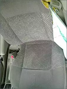

Ich schnack nicht, das ist wahr:
Hits:	76
Größe:	69,9 KB
Hits:	64
Größe:	64,6 KB
Jörg von der (ex)Freibeuter

kalter Kaffee, öfters untersucht,
Ursache meistens eingeklemmtes Kabel unter/innerhalb des Sitzes/Lehne,
Schuldfrage verkneife ich mir hier,
gruss dieter

Spass beiseite, im Bild ist einfach das Kabel falsch verlegt worden, liegt zwischen Sitzfläche und dieser Metallschiene und scheuert deshalb durch, ist der Seitenairbag in der Lehne massegesteuert, hat oftmals auf der + Seite keinen zusätzlichen Sensor der auf Beschleunigungskräfte reagiert, dann liegt immer + an und bei Masseschluss knallt es eben.
Mit den Kabelbaum selber prüfen war ja nicht so ernst gemeint, aber da liegen fast ausschlieslich die Probleme wie oben beschrieben,
das war übrigens ne US Car den wir hier (Ford) in Germany auch verkauft hatten, aber kein Ford Probe, das war ne Mazda, der hatte aber keine Seitenairbags, deswegen war ich auch Mazdamann

Kleines Update:
Ich habe mal mit dem Endoskop unter den Sitz gepeilt.
Die Airbagzündleitung zum Aktor verläuft über: die innere Rückenflanke auf Vertikalverstellgruppe der Rückenlehne, unter die Sitzfläche, dabei passiert es die Längsverschiebetraverse bevor es in den Hauptkabelbaum adaptiert wird.
Die Langverschiebetraverse des Sitzes ist scharfkantig und hat den Kabelmantel fein säuberlich -mit der Zeit, wenn der Sitz vertikal verschoben wurde- abgeschält. Ein klassischer Kurzer, nix Steuergerät. Diri hat recht.
Die Fotos des Endoskops werden in bmp aufgelöst, wie wandle ich diese, sodass ich sie hier einstellen kann?

Danke, äääähhh.....genau
Hits:	69
Größe:	22,5 KB
Ist nicht ganz so gut zu erkennen, habe momentan auch keine Zeit bessere zu machen -sonst gerne Montag mehr-.
