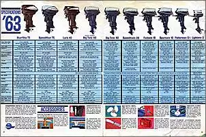

komisch ich finde den Motor, alle Kapitel (Chapter) behandeln alle Motoren. Du musst im jeweiligen Kapitel bis zu deinem Motor suchen z.B. 10hp.
18 PS hat der Fastwin, der Sportwin hat 10 PS
Hits:	168
Größe:	143,8 KB

lade immer noch die datei repair handbook runter habe nur isdn. dieser ausschnitt von dem buch hast du den in einer höheren auflösung .
gruß mike
