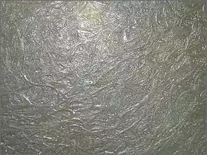

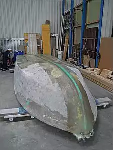

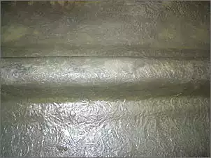

Hallo Uwe,
Hab hier mal paar Bilder... wie du siehtst bei der Nah-Aufnahme sieht man die Struktur der Glasfasermatte im Polyesterharz... Spachteln? dan müsste ich ja die ganze Schale... oder kann man da bereits mit dem Spritzfüller dahinter? Was nimmt man dann da, welches Produkt?... Auftragen mit Rollen, Pinsel, oder Spritzen (Druckluftpistole)?..... Gruss Patrick

du hast noch viele Unebenheiten und offene Poren.
Mit einem Spritzfüller bekommst du die Poren nicht kommplett gefüllt.
Dir wird nichts anderes übrig bleiben und den Rumpf komplett abzuspachteln.
Die Schicht nicht zu dick aufziehen. Lieber zuerst eine dünne Schicht damit
die tiefen Poren gefüllt sind, dann schleifen dann wieder spachteln und und und ..
Ich habe einen solchen Rumpf auch schon mal mit EP-Füllgrundierung in mehreren dünnen Schichten gespritzt dann mit Schleifvlies abgezogen und
danach gespachtelt. Danach habe ich nochmals EP-Füllgrundierung gespritzt
die leicht eingefärbt war.
Wenn du eine schöne Öberflache willst hast du eine Fleißarbeit vor dir.
