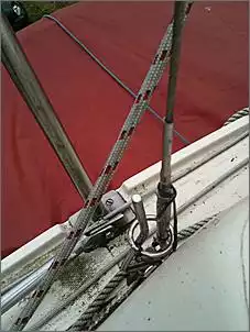

damit sich der mast im fuß gut drehen lässt?
oder meinst du damit du den mast bei eingestecktem stift gut legen kannst?
letzteres geht auch so. nur schwerer. was auch so gewollt ist.
deine schiebelucke wird es dir danken
hast du mal ein foto vom umgebauten bzw veränderten kiel?

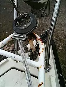

Hits:	587
Größe:	21,1 KB
Hits:	586
Größe:	15,3 KB

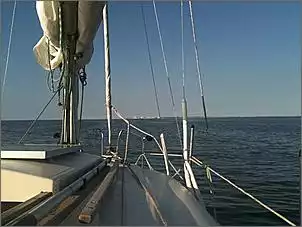

Alt 08.03.2011, 22:35
Leafde Leafde ist offline
Registriert seit: 26.03.2008
Ort: Joure/Nederland
Beiträge: 1.371
Boot: Carrena 33, Friendship 33
1.355 Danke in 727 Beiträgen
Hits:	577
Größe:	31,6 KB

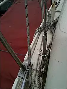

schau dir mal meine wanten an.
auf wunsch mache ich dir fotos von der mastlegeeinrichtung.
warum du die küchenzelle entfernen möchtest verstehe ich nicht. ich habe selten ein so gutes konzept gesehen auf einem kleinkreuzer.
bei fragen einfach eine pn
Ich verstehe jetzt den Unterschied nicht ganz. Der Vorbesitzer erzählte nur daß sich mit eingestecktem Stift der Mast nicht richtig legen ließe und der Stift sich verbiegen würde. Ich habe es noch nicht probiert, hätte aber Bauchschmerzen wenn da etwas nur unter Druck funktioniert und sich irgendwie Spannungen aufbauen - nach fest kommt ab sozusagen.
Das wäre natürlich eine tolle Sache, wenn ich dieses Rad nicht neu erfinden müßte, danke.

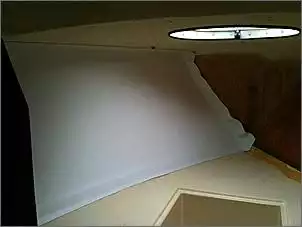

nachdem nun in der vergangenen Woche der Unterwasseranstrich samt Antifouling seine Fertigstellung feiern konnte habe ich mich am Wochenende mit der Verschönerung der Kajüte (pupertierende Jugendliche an Bord, für mich hättes noch gereicht) beschäftigt. Letztlich hatte ich mich entschlossen die gestrichenen Innenwandbereiche wieder zu streichen. Ich habe einen seidenmatten Alkydharzlack verwendet. Alle abzubauenden Holzteile wurden entfernt, andere Übergänge abgeklebt und alle Flächen angeschliffen. Jetzt ist alles erstmal wieder frisch und sauber.
Die ehemals mit Stoff bespannten Flächen habe ich wieder mit Stoff bespannt. Es ist ein Material mit 3 mm Kunststoffkaschierung gewesen. Wir haben Schablonen aus Packpapier gemacht, den Stoff danach mit 5 cm Überstand ausgeschnitten, den Rand umgeschlagen und geklebt und danach die Ränder (nicht vollflächig) auf die Bootswände geklebt. Ist ganz fein geworden und ging viel besser als gedacht. Jetzt will ich unbedingt noch die Mastlegevorrichtung machen, bin aber nicht sicher ob ich das bis Ostern schaffe.

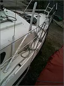

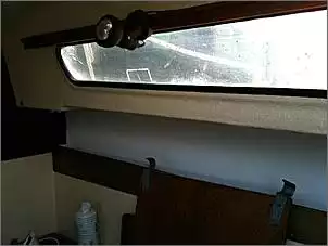

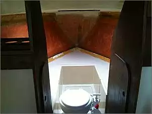

@miki,
Wunsch erfüllt!
Das erste und zweite Bild waren ohne Blitz, Nummer 3 und 4 waren mit Blitz und geben das cremeweiß des Anstrichs richtig wieder.
Alexander

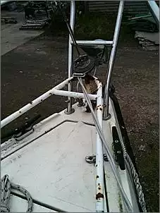

ich poste dir dann mal ein paar bilder
boot ist noch im winterschlaf. also bitte über manche dinge hinnwegsehen

Alt 14.04.2011, 19:55
Beiträge: 1.371
Hits:	138
Größe:	45,6 KB
Hits:	148
Größe:	52,5 KB

Hallo Andreas,
danke für Deine Mühe.Wenn ich das richtig sehe hast Du die Drehachse des Jütbaums durch eine neu gebaute Reelingsstütze hinbekommen. Den Jütbaum selbst hast Du offensichtlich soweit über dem Deck platziert daß man noch an den Anker kommt. Bei den Wanten hatte ich gedacht daß die untere Stützkonstruktion an die vorhandenen Haltepunkte der Wanten gebau werden könnte?
@all,
hat eigentlich jemand schon mal sowas (PaidLink) zum Mastlegen ausprobiert? Das Teil soll wohl 25 kg Antenne vertragen. Ich könnte mir vorstellen daß so ein Mast von 1.57 auf 6.00 m ausgefahren vom Cockpit aus bedient, ganz günstige Hebelverhältnisse bieten könnte...?
Alexander
