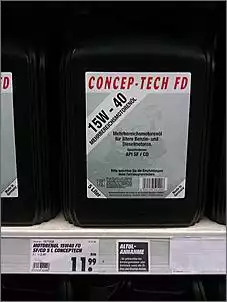

Hallo Christian,
ich fahr meinen B-30-Motor seit Jahren ohne Probleme mit dem billigsten Mineralöl aus dem Baumarkt (15W40). Bei den paar Betriebsstunden im Jahr und der im Schnitt vergleichsweise geringen Belastung der Bootsmotoren passiert da gar nix. Außer daß mein freundlicher Volvohändler ein paar Euronen weniger an mir verdient.
Gruß vom Möllensee
Werner

Ich mach übrigens das hier rein (AQ2xx V8 aus den 80ern, im Mai komplett überholt):
