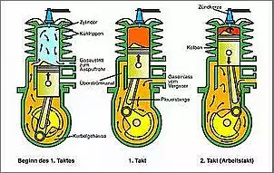

Aber wie du schreibst, lief er ja.
Wasser im Kurbelgehäuse zum einen beim Untergang über den Auslass, zum anderen über den Vergaser.
Hits:	109
Größe:	100,9 KB
Drehe die Kerze raus und dann reichlich anreissen, vielleicht hilft es.
