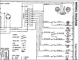

Ich bin gerade dabei kleinere Restarbeiten zu erledigen. Am Armaturenbrett habe ich einen Schalter NAV/ANC. Ich habe vorne 2 Positionslichter und am Heck einen Stab mit weissem Rundumlicht.
Auf der oberen Position des Schalters brennen nur die vorderen Positionslichter und auf der unteren Positon nur das Rundumlicht ( gleichzeitig Ankerlicht ). Für die Fahrt wäre es natürlich wichtig, dass Positionslichter und Rundumlicht brennen und beim Ankern nur das Rundumlicht.
Muss da nicht noch eine Sperrdiode vorhanden sein ?
Auf dem Schaltplan sieht man ( Switch/Ignition/Panel) den NAV/ANC-Switch.
Das Symbol habe ich so noch nicht gesehen. Die Compassbeleuchtung ist da wohl mitverkabelt.
Hier der Schaltplan:
Angehängte Dateien
Dateityp: pdf 240CS_dc_wiring_dual_battery.pdf (114,6 KB, 1120x aufgerufen)

Der NAV/ANC-Schalter ist zweipolig.
in einer Stellung sollte nur das ANC LT leuchten (1. Kontakt) und in der anderen Stellung das ANC LT (1. Kontakt) und das BOW LT (2. Kontakt).
Mit dem BOW LT auch immer das COMPASS LT.
Irgendwas ist aber in dem Schaltplan unlogisch.
Nach rechts geschaltet leuchten ANC LT (oberer Kontakt) und BOW LT mit COMPASS LT (unterer Kontakt).
Nach Links geschaltet ist der obere Kontakt frei und es leuchtet nur BOW LT mit COMPASS LT über den unteren Kontakt.
Meines Erachtens gehört an die untere Brücke das ANC LT und an den Kontakt oben rechts das BOW LT und das COMPASS LT geinsam.
Gruß Lutz

Mir kommt das auch unlogisch vor. Ich habe die Lichter nie benützt und stosse darum erst nach 3 Jahren auf das Problem. Morgen Abend schaue ich mir das nochmal genauer an. Der Schalter sieht auch nicht mehr jungfräulich aus. Am unteren Kontakt habe ich ein abgezwicktes Kabel entdeckt. Vielleicht hatte der Vorbesitzer mal eine andere Lösung.
2 getrennte Schalter sollten auch gehen aber entsprechen wohl nicht der BSH-Vorschrift.

Ich habe eben nochmal alle Kabel geprüft und die Ursache gefunden. Die Kabelstummel waren mal eine Diode. Die tausche ich aus und dann sollte es wieder funktionieren. Danke für die Tips !

Bei Bayliner sind das aber zwei Schalter, einer für Nav und Anc und einer nur für Anc.
Mit einem ZWEi-poligen Umschalter mit Mittelstellung 1-0-1 (wie m.E. beim Schaltplan des TE vorhanden) ist das aber auch realisierber, allerding vertehe ich den Schaltplan auch nicht ganz, aber das hatte ich schon in #3 geschrieben.
Eigentlich ganz einfach.
Ein Pol schaltet in einer Ein-Stellung das Nav bzw. Bow Licht (und Compass),
der andere Pol in beiden Ein-Stellungen (deshalb eine Brücke) das Anc Licht und schon ist alles schick.
Gruß Lutz

Zweipoliger Umschalter mit Mittelstellung ist m. E. vorhanden, nur so wie im Schaltplan (vom TE) dargestellt gehts halt nicht.
