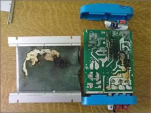

Ich hatte seit 2 1/2 Jahren einen Trident Smart Charger von SVB. Ich war eigentlich ganz zufrieden bis zur letzten Woche. Ich kam auf mein Schiff, es roch verschmort. Auf der Suche nach der Ursache fiel mir auf, dass der Lüfter des Ladegeräts hochtourig lief. Abschalten ließ sich das Gerät am Schalter nicht mehr. Eine Trennung vom 220 V-Netz brachte auch nichts. Erst die zusätzliche Trennung vom 12 V Bordnetz brachte das Gerät zur Ruhe.
Ich habe es dann ausgebaut und geöffnet.
Hits:	471
Größe:	97,7 KB
Anscheinend sind Kondensatoren und eine Trenndiode durchgeschlagen. Das Gerät hat sich dann seinen "Betriebsstrom" aus den Bordbatterien gezogen. Ich würde so ein Gerät unbeaufsichtigt nicht wieder verwenden. Die Gefahr, dass ein Brand entsteht, ist einfach zu hoch. Der Nachfolger wird ein Markengerät!
Anhang 276008
