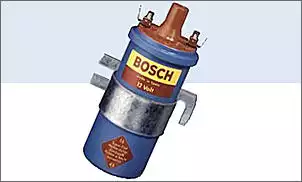

Zitat von Wildcat Winner Beitrag anzeigen
Motor AQ 140A / Z280 Wenn defekt welche kann ich da nehmen gibt viele verschiedene? Hilfe !!
Vielen Dank an ALLE !
Sven
Hallo.
Die passt.
Name:	blaue Bosch ohne Startspannungsanhebung.jpeg
Hits:	97
Größe:	23,2 KB
Blaue Bosch oder BERU ohne Startspannungsanhebung bzw. Vorwiderstand
Gruß Gunnar

Hallo Gunnar !
Vielen Dank !
Hast du mir echt geholfen, ich kann die ja direkt bestellen.Dann habe ich Sie
am nächsten Wochenende !
Super !
Mfg
Sven
P.S Werde berichten ob alles geklappt hat...

Der Motor läuft ! Zündspule gegen die "GUTE BLAUE" getauscht, Zündung eingestellt
läuft besser denn je.
