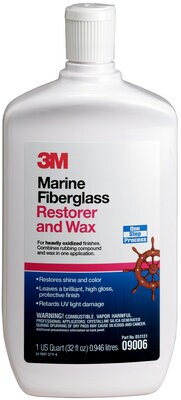

Servus Dieter,
die Putzteufel in Kroatien verwenden zum Reinigen und Schutz von Niro Stahlteilen (Klampen Reling etc. ) das Fiberglass Restorer & Wax von 3M...
klingt komisch , wirkt aber Wunder und schützt sehr lange
Christian

Danke, ich kenne das Produkt, bei mir arbeitet der gute alte "Elsterglanz" aus den neuen Bundesländern ;o)
.... aber beide Produkte können den Flugrost, der manchmal "hervorkriecht" nicht verhindern....
Wie schon geschrieben, Pikaplus hat das Problem schnell und problemlos entfern...!!
