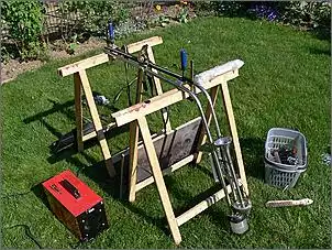

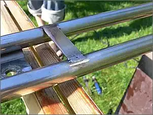

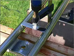

Ich bin ganz happy und will euch an meinem Erfolgserlebnis teilhaben lassen.
An meinem Edelstahl-Lampenträger wollte ich eine Halterung machen für den Druckkammer-Lautsprecher/Nebelhorn.
Dazu habe ich im Baumarkt eine 08/15 Edelstahl-Leiste gekauft (1,5mm dick, 1m lang, k.A. wie breit für 5,- EUR).
Daheim zwei passende Stücke abgesägt und mit einer Schraubzwinge leicht fixiert.
Dann war es soweit! Den Schweiß-Trafo habe ich seit letztem Herbst schon stehen, die 2,5mm Edelstahl-Elektroden hatte ich im Winter bei eBay geschossen. War so ein Billig-Komplett-Set mit Maske und Schlacke-Hämmerchen. Nachdem mir die Elektrode ein paar Mal festgebackt war, habe ich dann ganz fix den Dreh rausgehabt.
Dafür, dass es mein erstes Mal war, dass es Edelstahl war und dann auch noch gleich so dünnes Blech - dafür ist das Ergebnis für mein Empfinden ganz in Ordnung:

Mouin Hans,
das sieht doch spitze aus. Wenn ich da an meine ersten Versuche denke, mit lauter Pickel und falschen Raupen, bist du fast Profi
jetzt noch schön polieren, sonst gammelt es.

[...] dafür ist das Ergebnis für mein Empfinden ganz in Ordnung:
Anhang 278129 Anhang 278130 Anhang 278131
Na Du bist ja auch ein Schlitzohr.
Zeigst uns hier Bilder, wo Du schon mit der Fächerscheibe drüber geritten bist.
Wie sah es denn vorher aus? Gibt's da auch noch Bilder von?
Ansonsten Glückwunsch zu dem kleinen Erfolg mit dem Billiggerät!
Nee, dazwischen hab ich keine Bilder. Da war ich mit machen beschäftigt.
Aber dass SO keine frische Naht aussieht, dürfte klar sein. Natürlich habe ich da anschließend drüber geputzt...
