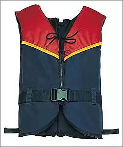

Ergänzung, noch eine kleine Übersicht (Copyright der Fotos liegt bei Compass):
Regattaweste:
Hits:	200
Größe:	12,7 KB
- nicht ohnmachtssicher,
- ideal zum Jolle segeln, Paddeln, Rudern,
- man ist beweglich, Schwimmen geht,
- Wartung einfach (sauber und trocken lagern),
- ab € 15 bis € 20.

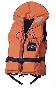

Feststoffrettungsweste:
Hits:	197
Größe:	12,2 KB
- bedingt ohnmachtssicher
- zum Jolle segeln, Paddeln, Rudern eher ungeeignet,
- die Beweglichkeit ist eingeschränkt (scheuert am Hals, Schwimmen nahezu unmöglich),
- sperrig, Lagerung aufwändig,
- Wartung einfach, s.o.
- ab € 10,-

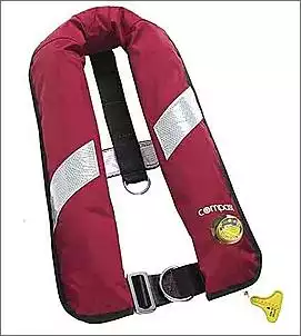

Automatikweste:
Hits:	183
Größe:	15,8 KB
- ohnmachtssicher,
- großes Spektrum (150N, 275N, mit/ohne Harness, Lifebelt, usw.)
- zum Jolle segeln, Paddeln, Rudern nicht optimal geeignet (Reserveset mitnehmen, falls ausgelöst wurde),
- Beweglichkeit trocken gut, nach Auslösung Beweglichkeit weg (Schwimmen geht gar nicht),
- man kommt nicht einmal alleine an Bord zurück, ohne die Luft abzulassen,
- erste Wahl auf Dickschiffen,
- Wartung teuer und aufwändig,
- Kosten ab ca. € 60,-, Reserveset ab ca. € 20,-.
