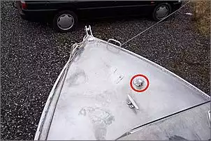

Ich möchte bei meinem Boot beim Fahren den Anker auf dem Bug befestigen und das Ankerseil durch die entsprechende Klüse in den Bug führen.(siehe Foto)
Mein Problem ist , wie befestige oder lege ich das Seil , damit es im Notfall zügig rauskommt und sich nicht verheddert?

Moin Werner,
leider sieht man auf dem Foto nicht wo du das Ankerseil verstauen kannst.
Aber auf dem Deck ist doch ein Kettenauslauf zu sehen.
Falls darunter ein Stauraum für das Ankerseil ist, würde ich diesen Auslauf um 180° drehen.

Moin Ralf,
die Frage ist nicht wo, sondern wie er das Seil verstauen soll, da der Platz im Bug durch Fender und solch Kram belegt ist. Oder hab ich jetzt was falsch verstanden

Ich hab nämlich ein Cuddy mit einem zu öffnenden Fenster nach vorn von wo ich den Anker bedien , deswegen ist die Klüse auch nach hinten.
werd ich mal probieren , danke.
