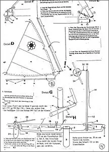

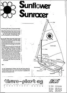

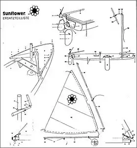

Hallo Michael,
habe gerade deinen Hilferuf gelesen und gedacht, hier muss ich mich gleich mal registrieren, um dir zu helfen. Ich habe als Kind sehr viel mit der Jolle gesegelt und habe sie mir letztes Jahr für meinen Sohn und auch wieder für mich gekauft. Macht's super viel Spass damit. Ich habe dir eine Aufbauanleitung, die bei mir dabei war eingescannt und hoffe du kannst damit was anfangen. Ich lasse mein Böötchen nächstes Wochenden wieder zu Wasser und freue mich schon darauf. Hoffentlich gibt's Wind.
Viel Spass beim Aufbauen
Grüße von Sonne

FlowerPower hat es schon eingestellt aber wenn Du mir Deine E-Mailadresse per PN schicksts, kann ich Dir auch eine Anleitung per PDF schicken - bekomme ich nicht hochgeladen, zu groß?
P.S: Auf dem Foto sind der Rumpf echt TOP aus für eine Sunflower

Ich hoffe, die PDF ist auch angekommen?
