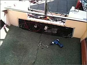

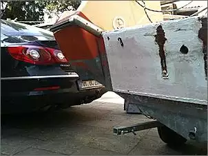

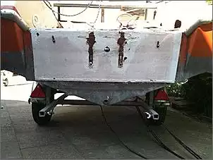

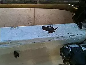

Hallo Ihr lieben. da ich Spätestens Morgen den Alten Spigel entfernen Will möchte ich einmal eure meinung Hören, von wo ich es eurer Meinung nach am besten Machen sollte,
1. Von Innen (Ich kann den Spigel dann nun nicht im Ganzen den Schlitz von der Motorwanne bringen sondern Müsste ihn in 3 Schichten a 2 Teile nach einander einsetzten und Quasi Nass in Nass Laminieren.
z.b.
1. schicht Horizontal Halbierte 2 Stücke
2 Schicht Vertikal Halbierte 2 Stücke
3 Schicht Horizontal Halbierte 2 Stücke.
Von Aussen Kommte ich nur dran wenn ich den Spiegel aufschneid e(Logisch)
Nur frage ich mich, ob man das dann einiermassen anschaulich wieder hin bekommt!

Hallo Thorsten,
ich rate von aussen sauber arbeiten. Vonn innen lässt sich zwar leichter mit Sikaflex rumschmieren, aber es soll auch sicher halten.
Gruss Micha
