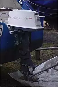

Der Herr sagte das der Motor, ein 20 PS Johnson ein echter Spritfresser sei. Er hat den Motor laufen lassen und er lief rund und sprang auch sofort an. Er hat den Motor jedes Jahr nachsehen lassen und will mir auch die Nummer von dem Mechaniker geben damit ich das beihalten könnte.
Ich stelle unten ein Bild von dem Motor ein, kann mir jemand etwas darüber sagen? Ich habe schon oft gelesen das einige anhand der Haube erkennen in welchem Jahr der Motor in etwa gebaut wurde weil der nur von bis mit der Haube ausgeliefert wurde.
Oder kennt jemand Schwachpunkte die ich bei dem Motor auf jeden Fall überprüfen sollte? Was kostet solch ein Motor heute? ( So kann ich den Preis für das Boot inkl. Teleflex abschätzen).

Ich schätze den Motor auf Ende der 60er,
eigentlich recht solide Teile, aber nach 40 Jahren...
Reine Preisfrage, zum Anfangen sicherlich nicht verkehrt, aber wenn Du dann Geld und Herzblut in das Boot gesteckt hast, kommt bestimmt irgendwann die Investition für nen neuen Motor.

Ziemlich unverwüstlich die Motore. Hatte mal so einen Bj. 1964. Schwachpunkt ist bei den alten Motoren die Zündspule. Werden irgendwann rissig und Motor läuft nicht mehr richtig. Kosten ca. 30 Euro/Stück. Sind aber vielleicht schon getauscht. Impeller bzw. Wasserpumpengehäuse gab es vor ca. 5 Jahren noch zu kaufen, aber nicht gerade billig.
Ansonsten laufen die wirklich gut, nur relativ laut und durstig.
Achja und falls kein E-Start vorhanden, musst du gut Frühstücken

Derzeitiger Marktwert etwa 100 Euro, wenn er läuft.
