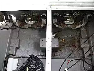

Hi Hubert + all!
Ich häng mal ´n Foto an, damit mein Problem klar wird:
Wie man erkennen kann, hat irgendwann in den 12 Betriebsjahren vor uns das Wasser bis über die Welle gestanden. So konnte das von der Motorbilge ölige Wasser über das Schott zwischen vorderer und hinterer Bilge laufen. Altes Öl also unter dem 90 cm langen Motorenblock sowie in der ebenfalls unzugänglichen hinteren Bilge unter dem Salon. Liefert die Stopfbuchse einen 5 cm hohen Wasserstand, steht auch dort die Bilgepumpe im gelösten Ölfilm. Die Pumpe in der Motorbilge wird allein durch - im Winter reichliches - Schwitzwasser mit Öl versorgt.
Also müsste ich in jeder Bilge mindestens 10 l Lösung einen halben Tag schwappen lassen, denn ich will ja nicht nur das frische Gekleckere vom letzten Ölwechsel weg haben. Bei 20 Litern pro Bilge müsste ich z. B. einen Stein auf die Schwimmerschalter legen, da die Pumpen zwangsgeschaltet sind, das wäre kein Problem. Aber wie gesagt, wenn die Pumpenmimik das Zeugs (Salmiak?) nicht vertragen sollte, dann würde ich es auf Putzlappenarbeit beschränken. Öl stinkt ja schließlich nicht wirklich.

Ich habe heute auch Bilge geputzt. Natürlich wollte ich es mir auch so einfach wie möglich machen. Am Ende hilft doch nur mechanisches Putzen.
Einfach nur Spülen wäre auch zu schön gewesen.
Ein 4er Pack Küchenrollen, ein Müllsack und ein paar Stunden Zeit.
Hier mein Bild von heute Mittag zur Halbzeit:
Hits:	573
Größe:	87,2 KB
Und sooo unzugänglich sieht deine Bilge jetzt auch nicht aus. Da kann man schon recht gut rankommen, meine ich.

O.K. Hans, das sieht ja schon mal gut aus bei Dir. Wenn mein Motor und der Salonfußboden raus wäre, käme ich auch überall hin.
Glaube mir, es geht mir nur um die Bereiche, die mit Putzlappen eben nicht zu erreichen sind.
