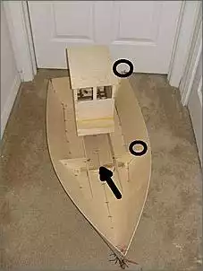

Sehe gerade, dass Du bei der Oberkante des Schanzkleides die Kontur von Glen übernommen hast. Das ist i.O., wenn es dann so aussehen soll. Ich habe es aber um 60 mm höher gemacht und das Deck sitzt um ca. 20 mm höher. Falls Du das übernehmen willst, musst Du dich an meinen Bleistift-Ergänzungen orientieren. Das betrifft auch den Spiegel, den mittleren Spant und irgendwie alles.
Beim mittleren Spant waren aber die Spannungen so groß, dass ich Angst gehabt habe, dass er bricht. Deshalb habe ich in meiner Verzweiflung eine Leiste eingeklebt.
Hits:	1210
Größe:	26,8 KB
Eventuell könntest Du den mittleren Spant weniger breit oder den Spiegel breiter machen.
Auf dem Foto erkennt man auf der linken Seite auch ein wenig die Oberkante des Schanzkleides, wie sie lt. Glen geworden wäre.

Registriert seit: 03.07.2006
Ort: Friedeburg
Beiträge: 3.369
Boot: Polaris Alpha
Cool!
Welches Schiff wird das? Oder wird es geworden wesen sein,falls das Bild schon älter sein sollte?
