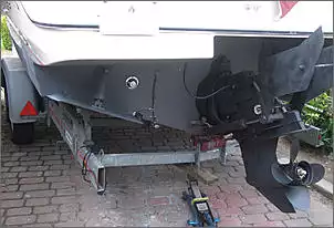

Ich schließe mich hier mal an. Denke ebenfalls drüber nach, meine Trimmklappen zu vergrößern. Derzeit sind diese 30x30cm bei 34 Fuß Bootslänge.
Leider habe ich seitlich nicht viel Platz (bzw. gar keinen)
Deshalb habe ich überlegt, die Klappen nach außen zu vergrößern, wo allerdings das V vom Rumpf schon zu Ende ist und die Rumpfunterkante gerade ist. Den Winkel würde ich natürlich dem Rumpf anpassen. Es geht um knapp 10cm.
Hat das schon Mal jemand gemacht? was für Vor- bzw Nachteile könnten entstehen ?
Nach hinten verlängern würde ich ebenfalls.

Hallo Tommy, ich weiß was du meinst, aber ich denke nicht, dass es funktioniert.
Mit deinem Trimmklappenanbau fehlt dir der Drehpunkt und gleichzeitig damit die Versteifung.
Ich denke das wird sich schon nach kurzer Zeit verbiegen.
Zudem wird bei deinem Vorgang der Trimmzylinder auch noch einseitig übermäßig belastet.
Deine Möglichkeiten sind Platzmässig schon sehr beschränkt, eigentlich sitzen sie auch zu nahe am Antrieb.
Ist das ein 2,50er Boot von der Breite her?
Eine Möglichkeit wäre noch, sie In einem gewissen Rahmen zu verlängern, dann bekommst du auch mehr Auftrieb.
Das ähnelt dann ein bisschen den amerikanischen Booten, wie den Scarabs oder Bajas z.Bsp.
Die haben auch diese Raceflaps dran aber die gehen eben in die Länge, weil auch kein Platz in der Breite ist.

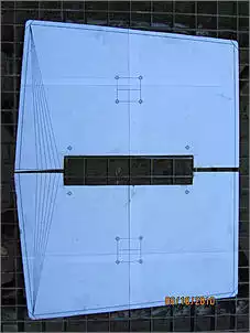

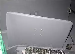

Hallo Tommy,
ich habe meine Trimmklappen mit Bleche vergrößert.
Die Außenseiten habe ich auch der Bootsform angepasst, bin von der Fläche aber fast symmetrisch geblieben.

Funktioniert seit etlichen Jahren tadellos, die Vergrößerung hat bei mir nur Verbesserungen gebracht.
