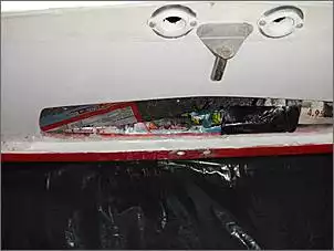

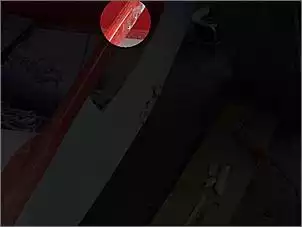

in meine Jolle ist ein Bootskollege/in () hinten reingefahren und
hat das Ruderblatt getroffen. Die Kratzer im Ruderblatt waren schnell
rauspoliert. Der Spiegel am 470er ist offen ausgebildet, oben hängt
die Ruderanlage an einem Steg (etwa 4 cm hoch, 3 cm dick). Der
Steg hat bei dem Unfall mittig einen Riss abbekommen - fast unsichtbar.
Hits:	318
Größe:	92,3 KB
Aufhängung der Ruderanlage (blau) ...
Hits: 624
Größe:  3,0 KB
Meine Idee: Steg von unten über die gesamte Breite (~40 cm)
aufschneiden (vorne und hinten je ca. 2 mm dick, 3 cm tief)
und mit zwei Kohlefaser-Streifen (im Bild grün) verstärken, welche
mit Epoxy einlaminiert werden.
Gruß Ralph

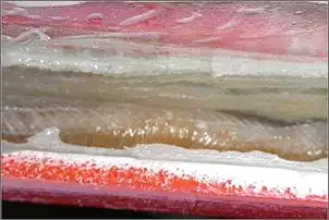

der Riss
Hits:	140
Größe:	84,0 KB
nach dem Aushöhlen
Hits:	134
Größe:	134,2 KB

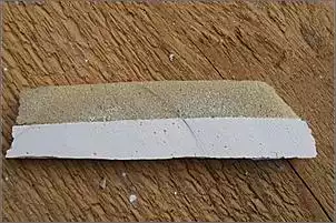

blieb etwas "470er" über
Hits:	124
Größe:	43,0 KB

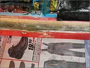

eine erste Füllung (Gewebe, im Bereich der Verschraubung
4-fach, nach außen versetzt abnehmend)
Hits:	119
Größe:	144,5 KB

während der Rest der Welt vor dem Grill sitzt, ist der gemeine
Segler mit den wirklich wichtigen Dingen beschäftigt ...
Noch ein paar Lagen Gewebe "zickzack" eingebracht und immer
ordentlich Epoxy Tunke drauf. Zum Stochern dienen die Kaffee-
Hölzchen von einem Schnellrestaurant ...

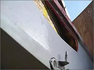

Anschließend eine Mischung mit Balloons angedickt und die zähe
Pampe mit Spachtel und Hölzchen zum Auffüllen verwendet ...
Hits:	130
Größe:	152,2 KB
