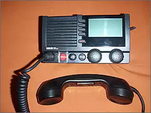

Hallo Leute,
auf meinem ersten Kajütboot war eine altes Sailor-Funkgerät verbaut, selbstverständlich ohne DSC und auch ohne ATIS.
Davon unabhängig habe ich es (natürlich nur einmal, und das im Ausland ) in Betrieb genommen, und ich war damals schlichtweg begeistert. Sowohl von so Kleinigkeiten wie Verarbeitung und haptische Anmutung, aber auch - und vor allem - vom Klang. Am allermeisten jedoch vom Handhörer - alter "Telefon-Look", der auch bei laufendem Motor und in Fahrt eine einwandfreie Kommunikation ermöglichte. Eigentlich überrascht das alles nicht. Das Gerät ist ja für die Berufsschifffahrt konzipiert gewesen.
Dieses alte Sailor war natürlich nicht zulassungsfähig. Ein neues mit ATIS und DSC gab es garnicht (nur mit externem DSC-Controller). Außerdem wäre diese Kombi prohibitiv teuer gewesen - irgendwo bei 3000 EUR, soweit ich mich erinnern kann.
Also bin ich auch auf eines der üblichen Sportboot-Geräte ausgewichen, wie es die meisten von uns an Bord haben, nicht ohne allerdings immer verstohlen auf die Sailor-Geräte zu blicken...
Irgendwann im Vorjahr ist mir dann aufgefallen, dass es nun ein "neues" Sailor mit integriertem DSC-Controller und ATIS gibt. Zwar ohne den "klassischen" Ziffernblock, dafür deutlich unter 1000,-, also in der Preisklasse der besseren Simrad u.ä. Geräte. Leider war aber der "Telefonhörer" für das 6215 nicht zu bekommen, und um den ging es mir vor allem. Also habe ich auf einen Kauf verzichtet.
"Plötzlich" - so um Weihnachten - war dann alles anders: Telefonhörer auch für 6215 verfügbar! Also hab ich es mir nun vor zwei Wochen bestellt. Dieser Tage ist es angekommen.
"Sonder-"Preis: 570 EUR mit Handmike, für den Telefonhörer nochmals 120 EUR extra. Insgesamt also durchaus in der Preisklasse der guten Sportgeräte.
Was soll ich sagen: Es greift sich an wie ein echtes Sailor. Alles passt. Es klickt satt, der Sound ist unbeschreiblich gut.
Der Squelch arbeitet mit einer Präzision, die ich bislang nicht kannte. Die Bedienung ist intuitiv.

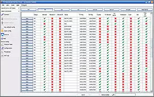

Im Lieferumfang mit dabei: Software und Kabel, um vollständige (!) Kontrolle über das Gerät zu haben. Also natürlich können damit MMSI und ATIS-Kennung bearbeitet werden. Man könnte aber auch so Klinkerlitzchen wie Ausgangsleistung pro Kanal (also statt 1W zB 25W) verändern, oder zB Dual-Watch oder Scan auch aktivieren, wenn ATIS aktiv ist. Was aber natürlich keinen Sinn macht und außerdem verboten wäre.
Jedenfalls freut mich das, wenn ich als Kontroll-Freak das machen kann, wo sonst immer im Handbuch "Contact your local dealer" steht.

Es ist ein Profigerät.
