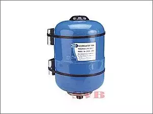

Hier ein Schema von SVB
http://www.svb.de//media/571/pdf/sho...2002-01-15.pdf
oder hast du so einen Tank,da sitzt Ventil oben in dem schwarzen Teil.

Bild auch von SVB

Hallo Willi,sieht so ähnlich aus.Ich bin jetzt etwas "schlauer".
