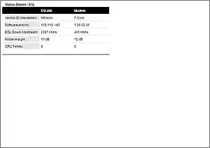

Hier mal ein Screenshot der aktuellen Werte.
Wegen der verwendeten Technik beim RAM schwanken die immer mal.
Bin aber restlos zufrieden. Unter 2000kBit/s sinkt der Downstream nie.

Moin!
Browser öffnen-> 192.168.2.1 oder speedport.ip in die Adressleiste eingeben und bestätigen -> Konfiguration starten anklicken -> Passwort eingeben -> An der linken Seite stehen jetzt mehrere Punkte zur Auswahl -> Unter dem Punkt "Status" den Unterpunkt "Details" auswählen -> aus der folgenden Auswahl den Punkt "DSL" auswählen.
Dann bekommst du die Werte angezeigt, die ich auch in meinem Screenshot hier eingestellte hatte.
Wenn du es saueinfach haben willst -> speedport.ip oder 192.168.2.1 in die Adressleiste eingeben und dann NICHT auf "Konfiguration starten" sondern auf der linken Seite auf "Status". Eventuell ein bisschen runterscrollen. Da findest du auch die aktuellen Werte der DSL-Verbindung.
