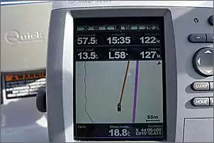

hab mein Boot gebraucht gekauft kann natürlich über den montierten Prop
nicht viel sagen. ( bevor ich ihn reparieren ließ )
Ich hab heuer auch einen neuen A6 gekauft so dass ich einen Reserveprop habe
und musste feststellen der dreht um nichts besser.
Bei 200 u/min wird der Spritverbrauch weniger
Nein aber das Tempo höher
Habe natürlich nur wenig Diesel KW.
